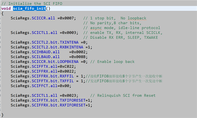

最近在调试串口,用dsp的串口和Fpga通讯,现在测试是将dsp28337d(wt)的串口直接通过fpga的引脚引出,但是无论如何配置串口,都没有数据输出,已排除fpga至硬件的串口问题。
参考例程,修改代码如下:
发送函数:
IO的配置检查了,应该硬件端口测试过,但是就是没有数据发出来。请大家帮忙分析一下。
