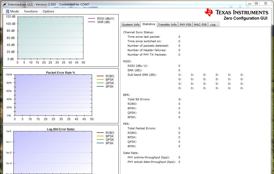

我依照G3标准的片上系统模块的电路制作了一对 SOMPLC-F28PLC83 模块上系统 (SOM),并有选择的去掉了EEROM模块,结果在GUI界面上提示Hardware Version:  pre Rev.D ,也就是之前版本,如图1所示。

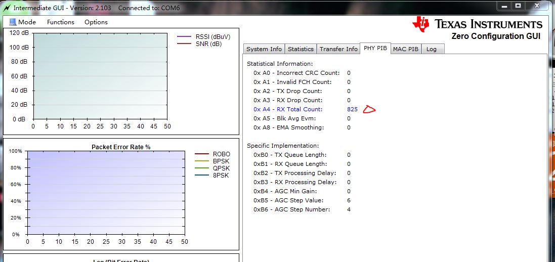

这样的话通信的数据包会不会因版本不同而变化呢?我尝试在PHY Test 模式下通信,结果接收计数统计不断增加如图2,

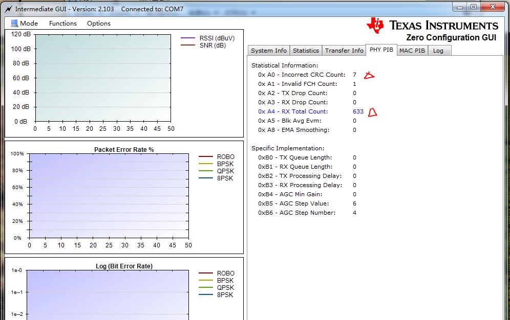

但是,统计对话框里的数据却一直是“0”。如图3所示:
为防止干扰,两个PLC模块所接的插座没有连入电网,这样做可以吗?但是,不管接入电网还是独立工作,两模块之间的数据通信却总是失败,想请教各位,这些问题原因在哪呢?
  • EEPROM中可能存的是版本信息吧
    无法通信   说不好  共地等处理是否合理
  • 谢谢你的回复,现在依然无法通信,电路的设计参考了Analog Front-End Design for a Narrowband Power-Line.pdf中的模拟前端电路设计。耦合变压器也是原原本本相同型号的。就是不清楚问题具体出在哪里。另外之前的贴子里有会员提过plcSUITE的库的问题,提到hal_afe031_f2806x.lib。我想知道这些库都在哪里下载?TI为什么不提供了呢?我找了很久都没有找到。
    (有关库的帖子来源:http://www.deyisupport.com/question_answer/microcontrollers/c2000/f/56/t/71595.aspx)
