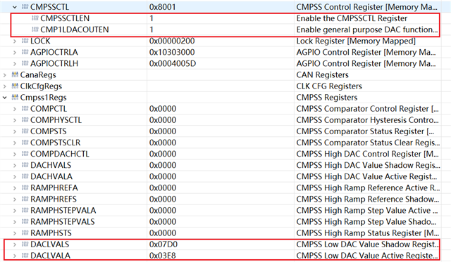

调试TMS320F2800137芯片的DAC output问题
使用TI提供的开发板调试DAC输出功能。如下所示是上电后进行初始化DAC相关寄存器
在线仿真运行观察寄存器,发现对应的寄存器值是有的,但是用示波器测试DSP的第15脚(A0/C15/CMP1_DACL)上是零电平。
用户手册上提到CMPSS DAC输出功能的部分比较少,C2000Ware里好像没有找到官方例程相关信息。所以是不是遗漏了一些配置导致不能够输出?
