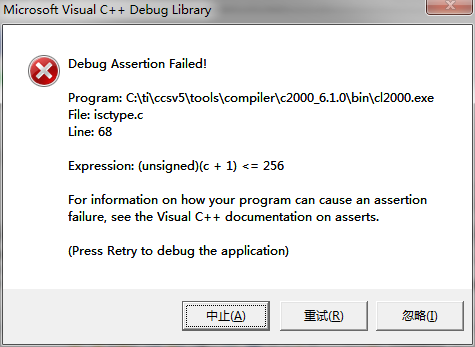

ccs使用问题
 导入和编译店都时不时的出现这个问题,5和6都这样,求解
  • 出现这种情况很可能是使用了野指针,比如某个指针指向一个局部变量,而在该变量作用域外使用该指针引用了该对象。
    Assertion 是断言,用于假定某个条件肯定会满足,在debug模式下,当该条件不满足时则发生阻塞而弹出该对话框;在release下会忽略断言。
  • 可能问题:1.野指针;2.内存泄露
     解决方法:
      1.看一看你的程序里是不是有ASSERT()或VERIFY()语句。这两个宏是用来测试它的参数是否为真的。出现你说的,这说明你的指针或表达试有问题
      2.File: afx.inl
        Line:157
        打开看看就知道了
      3.vc++中遇到过此问题,在release下回忽略此问题,其实就是野指针的问题,在release版本下不用关心这个问题,也就是系统帮你给屏蔽了,但是问题还是存在的,真正使用的时候,偶尔会出来给你报个小错。创建窗体等的时候没有new,但是在析构的时候delete了,就会在debug环境下,报这样的错误。打开"编译"->"配置"->"把里面除了release其他的选项全部删除,再构件就OK了
      4.首先如果你用的是vc6的话:
    a.按F5运行你的程序
    b.在出错时,选择“重试”
    c.按ALT+7调出“调用栈”窗口
    d.双击从上往下的最近一个自己定义的函数,系统会自动把该函数所在的文件显示出来,此时程序就暂停在光标处。一般来说错误就出在这附近。你可以通过查看变量的值来确认
      5.可以先声明一个临时的CString变量然后作为暂存,然后把你取得的值放入其中,之后再赋给另一个你要使用的变量,即可解决问题
      6.可能是在编写函数调用指针变量时没有分配空间(如果是在类中定义的指针变量,则指针在多个函数中引用时要分别重新分配空间),检查一下。
      7.类似的问题,可能是因为输出对象创建不成功,于是使用的时候用的就是空的对象,于是就出现问题了。
      8.“build->clean”
      9."Project"->"setting"->"点击c/c++"->"Category选项中选择Preprocessor"
    ->"在Undefined symbols:填写_DEBUG" 重新编译运行即可
      10.我是在做一个ActiveX控件的时候遇到的,由于是初学者,
    所以在一个事件处理函数中这些轻率的写:
    ClassMyControl pControl;
    pControl.f1();   这些就会出现那个错误,改完Release后虽然异常被屏蔽了,但却直接退出了,解决方法是,声明一个ActiveX控件对象后,还要创建才能正在创建。
    pControl.Create(``````);
    pControl.f1();    OK!!!
