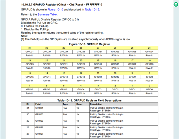

280039的IO配置是不是只有上拉配置,而没有下拉配置?意味着disable pull-up,并不是等效enable pull-down?
请官方确认下。
