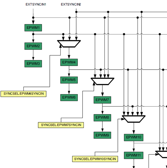

如下图,我现在如果想用EPWM4 5 8 做矢量控制,从手册上说应该可以做到吧,用4同步5 再同步7和8,但是手册上说longest path does not exceed four ePWM/eCAP modules,不能超过四个模块,我这样做,是不是会导致精度下降,或无法同步
