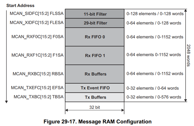

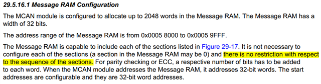

根据以下的文档截图:
这是Message RAM的结构,另外旁边文字解释的黄色高亮部分提到:“对于区段的顺序没有限制”。
我能否这样理解:我在使用的时候,只要不超出2048 words的限制,RAM中的任何区段,比如
Rx FIFO0部分,既可以放在图中显示的11-bit Filter的位置,也可以放在Tx Buffers的位置。而同时
11-bit Filter也可以放在Rx FIFO0的后面。
是这样吗?谢谢!
