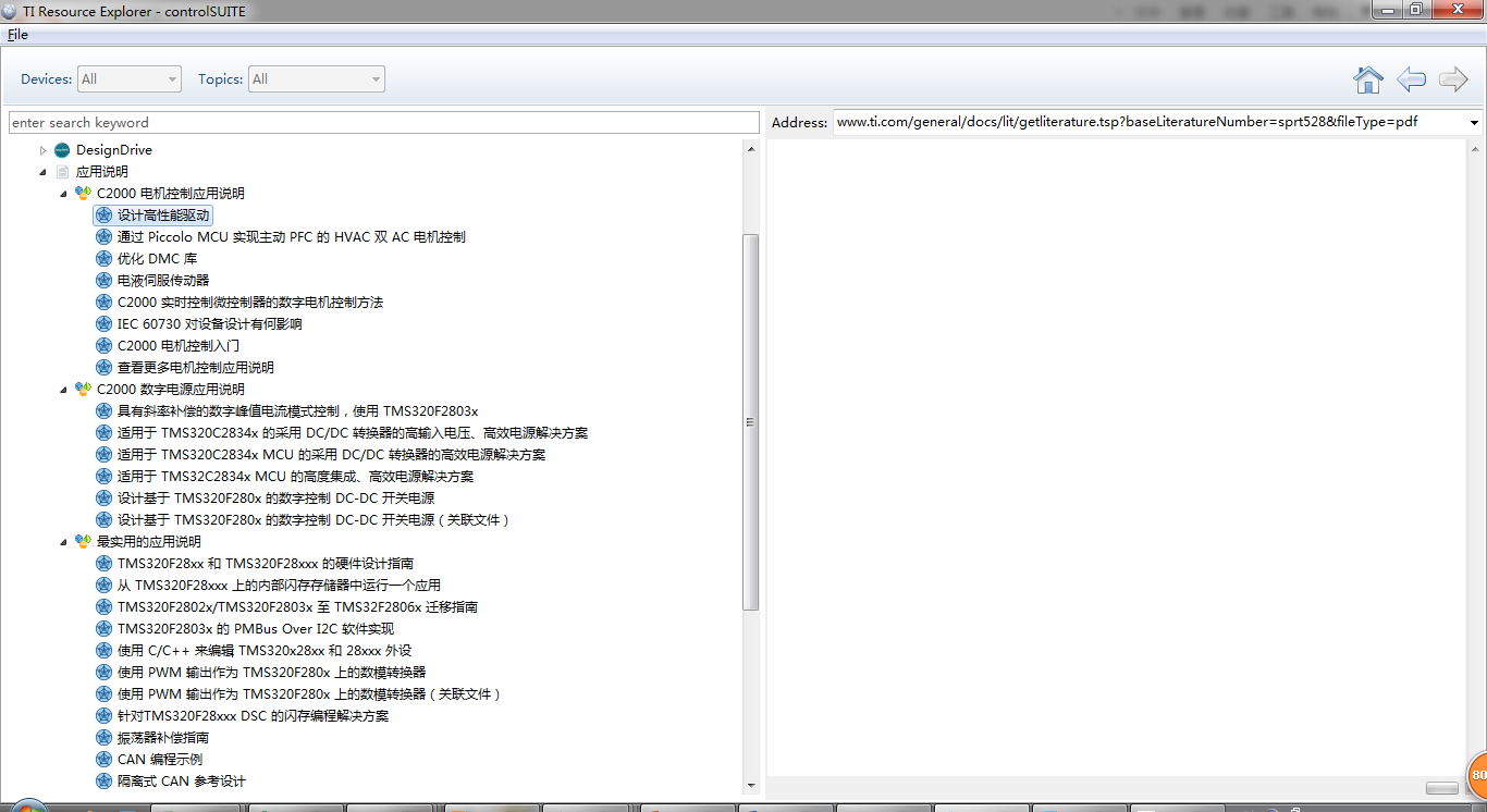

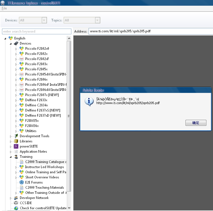

controlsuite打不开pdf文件

    有些文件是需要通过controlsuite的链接下载的,所有需要连接网络,你的这个问题可能就是这个。
  • 我的电脑是连着网络的啊,不过用的是代理的方式,但是我办公室的电脑也是代理连网,那边装的control就没这个问题,实验室的电脑装的就这样,很多都看不了,我应该怎么解决呢
  • 有可能是代理设置的问题。你可以把方框中的链接复制到浏览器,就可以下载了。

  • 求助,为什么controlSuite应用手册下的链接都打不开,电脑是连起网的
