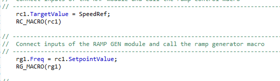

最近有个问题一直想不明白,为什么TI的历程中,调用RC_MACRO(rc1),他没有并没有加”;“,编译时也可以通过。如图:

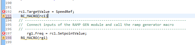

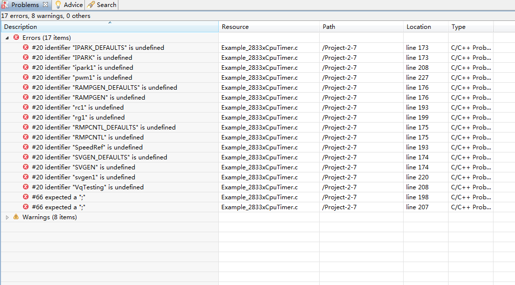

而我自己在调用时,就会出错,如图:
请问是为什么,谢谢。

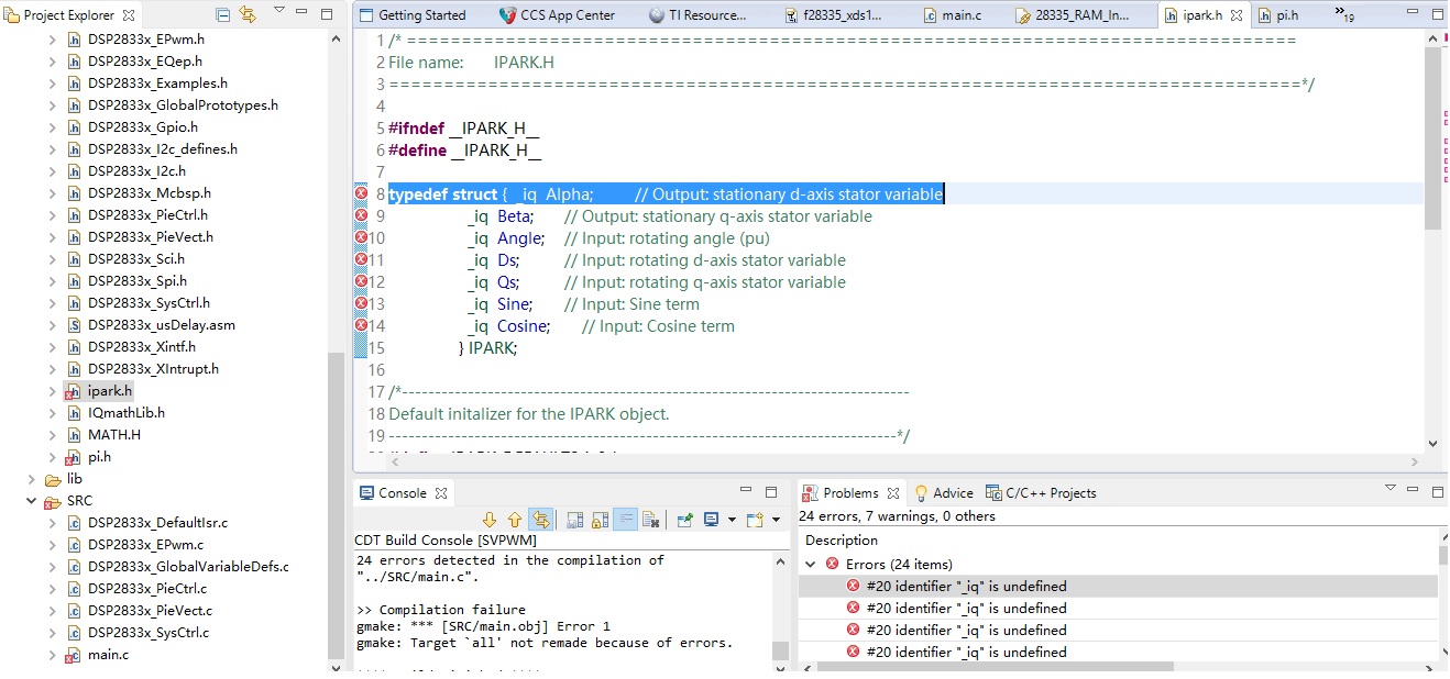

你在项目的include中加入了.h文件吗?需要在项目的include选项中link库,才能调用,你看一下原来例程项目中属性下面的 Include Options选项,里面链接了所以motor_control的库。
你有在程序中include相应的头文件吗?比如你在main.c的头上写#include ipark.h?
因为你从include opitions中加入的头文件只是告诉CCS,这个项目如果用到里面的文件可以去那里找,但是如果头文件不声明,他就不会去找。
