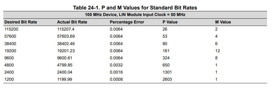

在参考手册TRM(spruin7a) 24.2.1.3 SCI Baud Rate 章节介绍波特率计算公式时提到:
The SCI/LIN has an internally generated serial clock determined by the peripheral VCLK and the prescalers P and M in this register
这个外设时钟VCLK应该就是在前面3.7节时钟树中讲到的PERx.SYSCLK吧,这个外设时钟有从SYSCLK分频吗?时钟树上没有画出来,
但是在这里表24-1的标题里面怎么又提到 “100MHz Device, Lin Module input clock =50MHz ” ,这个50MHz怎么来的?

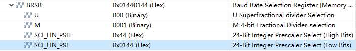

在板上100MHz系统,按9600波特率配置时,MCU发送数据时,串口工具需要配置19200波特率才能正确接收。
另外,LIN寄存器在CCS V12中的显示也有问题,如下图BRSR跟配置值不同(代码中PSH设置值=0,寄存器显示值0x44;M值=8,寄存器显示1)。

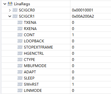

还有SCIGCR1这个寄存器也是类似,代码中TXENA和RXENA都配置为1了,
但是在寄存器中显示都是0:
这是怎么回事呢?

  • 没有直接回复提出的问题,2个核心点:(1)Table24-1的标题里面提到 “100MHz Device, Lin Module input clock =50MHz ” ,这个50MHz怎么来的?这里是不是写错了。实际测试如你波特率代码和截图所示,LIN等外设的输入时钟等于SYSCLK,即100MHz (2)在CCS里面读取的相关寄存器的内容与实际设置不符,是显示bug?
  • 可能是Expression的刷新没开。
