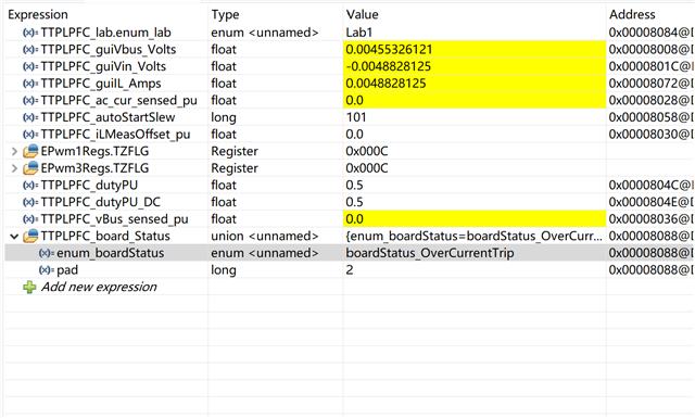

在做关于TIDA-010062的PFC实验一时,当输入电压超过15V时,会禁止MOSFET的驱动波形,像是被保护了一样。

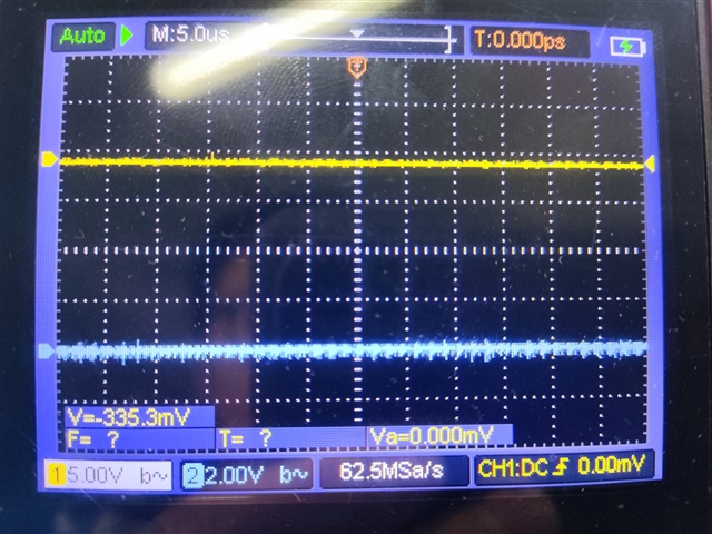

下面是输入电压低于15V时,驱动波形正常,输出与输入电压间的关系符合升压公式。
下面是输入电压超过15V时,驱动波形被锁定,输出电压与输入电压相同。
我并未使用该参考设计提供的PCB文件,而是自己搭建了一套硬件。

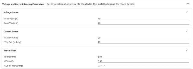

其中,电压采样和电流采样的变比都做过更改,电压和电流采样吧的变比如下:
是因为我修改了此变比才导致驱动波形被锁定的吗?
