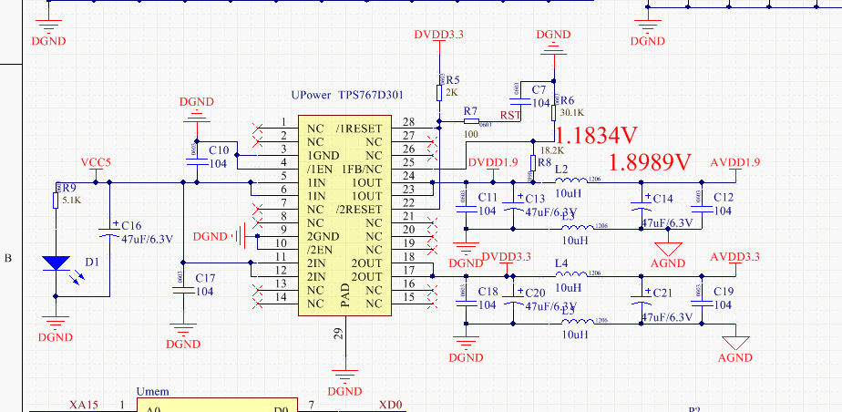

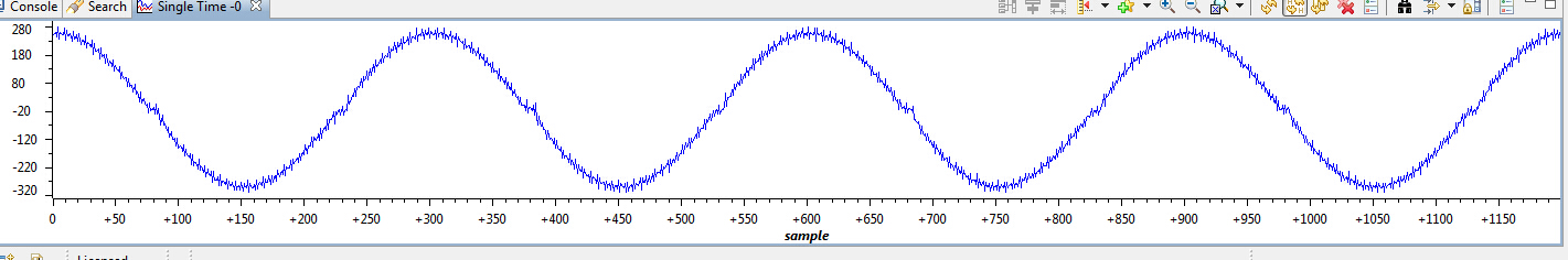

这个问题比较奇怪,自己设计了一块28335的最小系统版,我焊接了5块,有3块出现供电脉动的问题,另外2块供电正常。电源原理图如图所示:
问题描述如下。

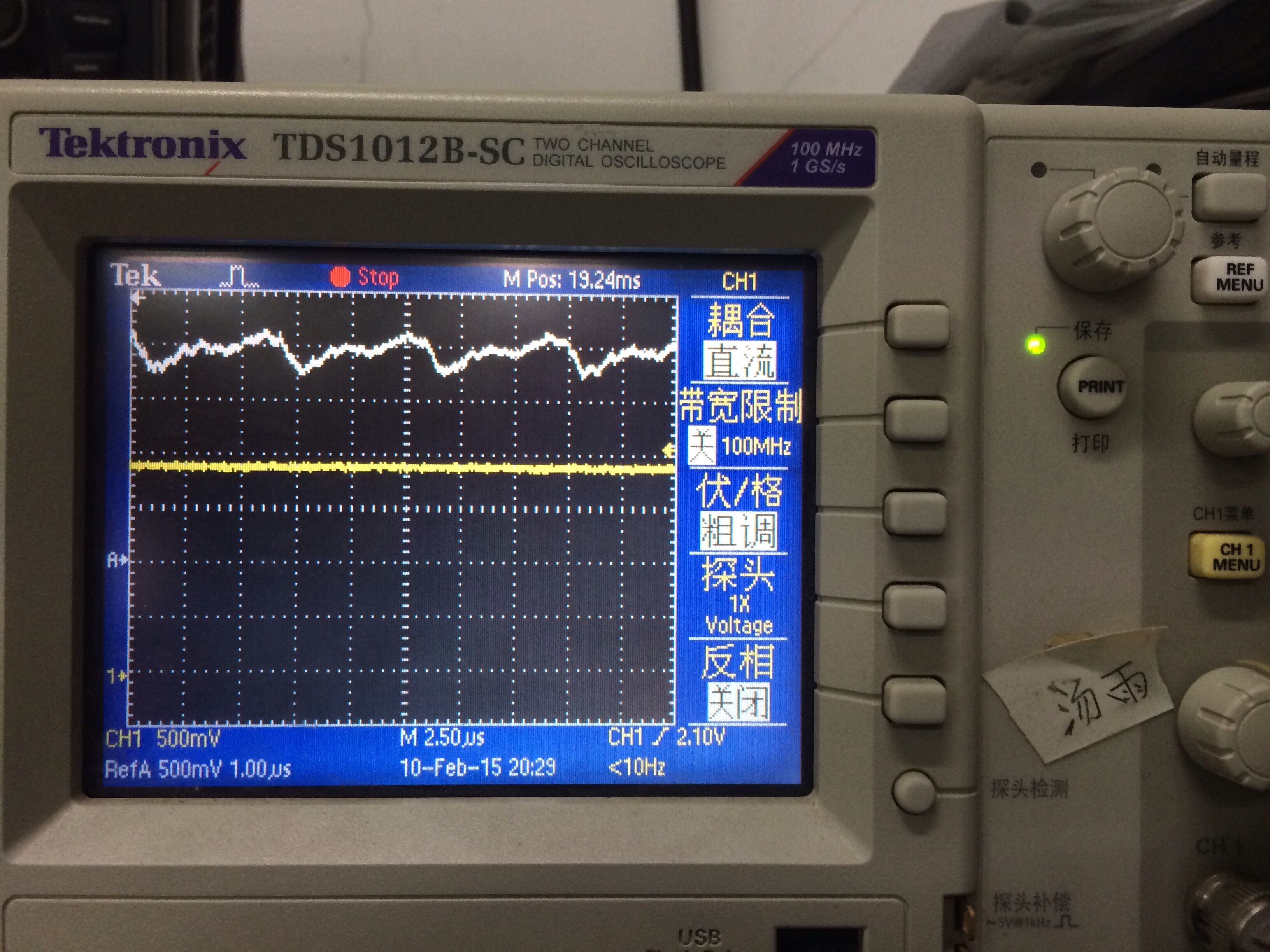

对于供电不正常的DSP,当DSP没有运行时,TPS767D301输出的3.3和1.8989V正常,如下图所示,

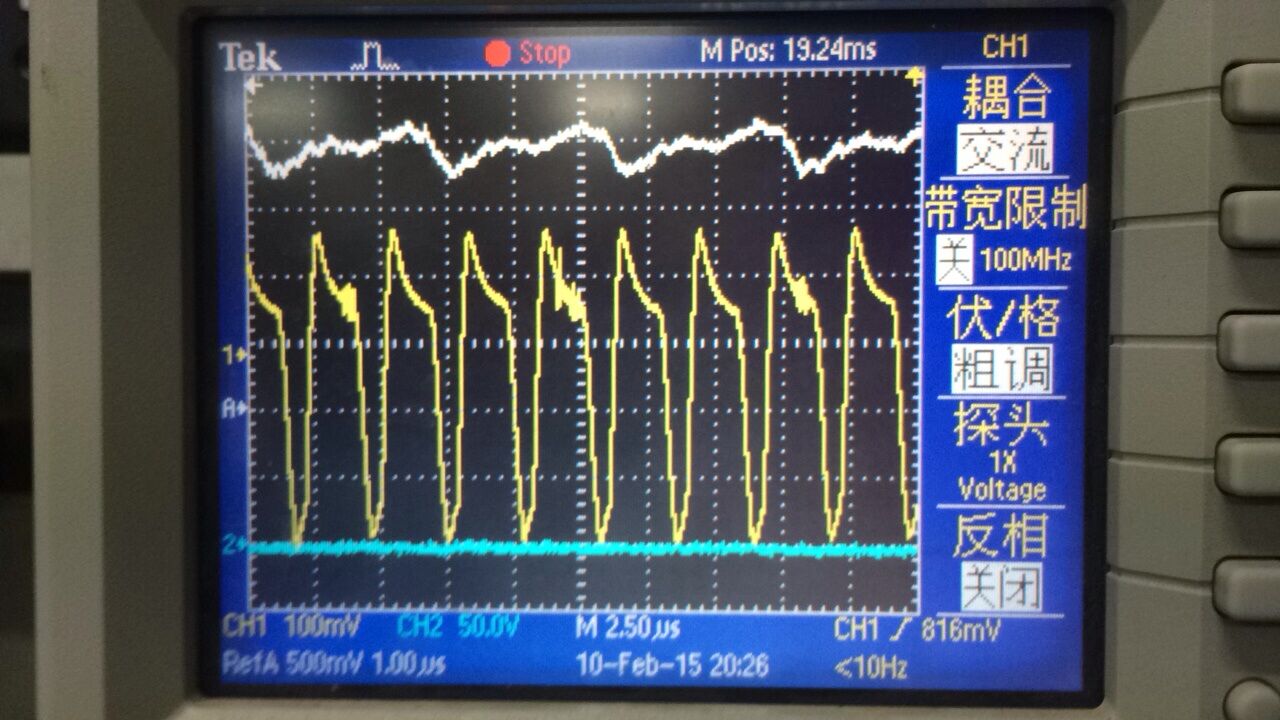

当程序执行完InitiSysCtrl(), 时,供电电源3.3V和1.9V发生脉动,并且5V的总输入也发生脉动,5V使用直流稳压源和电脑USB都试过,一样的现象。这里给出1.9V上的脉动如下图黄色波形:

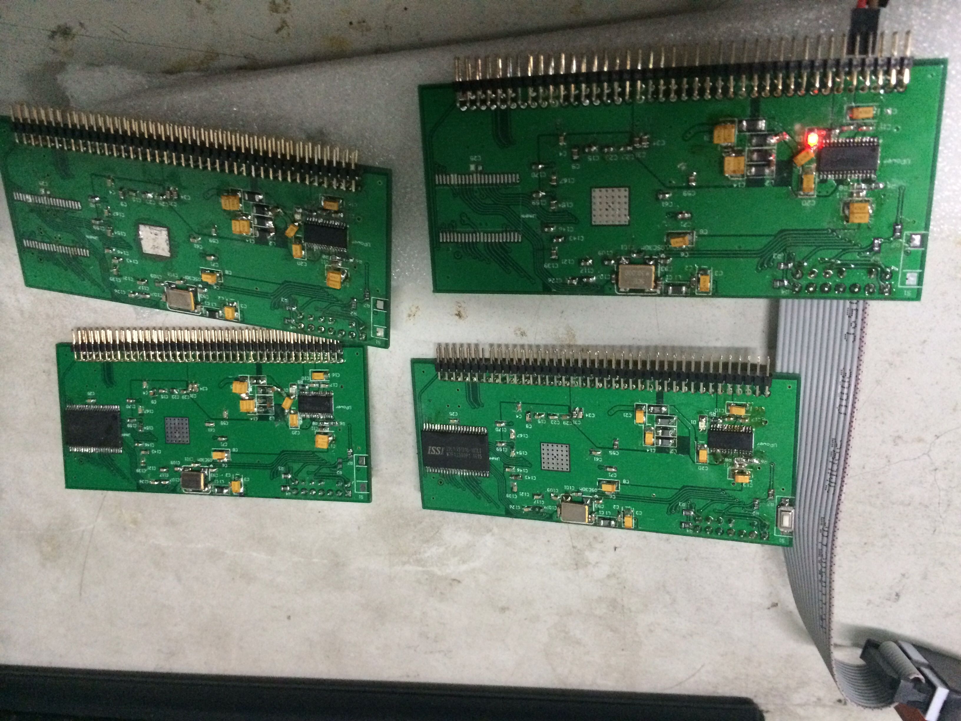

对于好的DSP,不管DSP有没有运行,供电都是正常的,焊接上是不会存在虚焊的问题,而且一共5块,3块坏的,2块好的。
我尝试去在1.9V和3.3V上并钽电容,并了很多,当然也有104电容,但是效果没有得到改善。

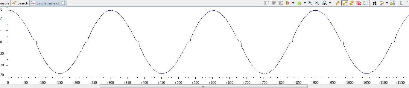

虽然DSP在这种脉动下可以运行程序,但是这个问题直接会引起DSP采样问题,使得采样脉动较大,使用好的DSP和坏的DSP跑出来的实验结果如下:
恳请有经验的同学或者FAE帮忙出一点主意。

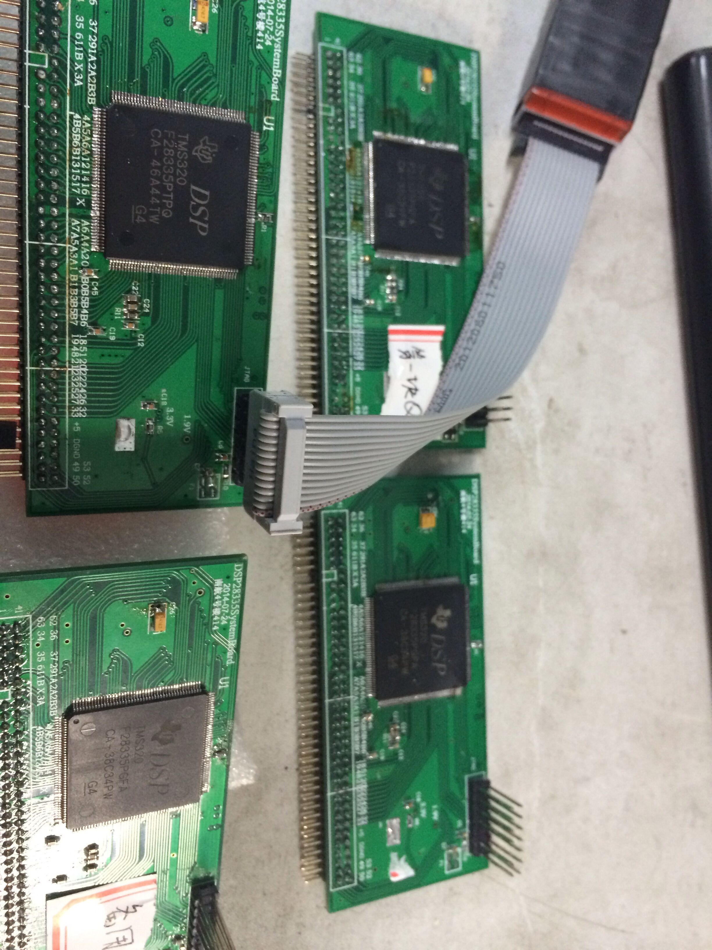

附上我的所有DSP,
