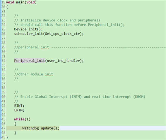

我在用该demo板进行调试的时候,配置了EPWM中的DB模块,将DBCTL的OUTMODE配置为11.

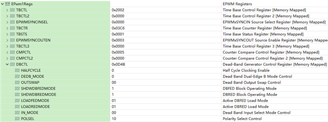

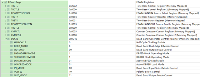

但是通过仿真的时候发现,OUT_MODE并没有被配置成功;但是后续通过将demo板restart后再运行,OUT_MODE就成功被配置为11.
将程序烧进DSP进行单板运行,通过示波器发现,OUT_MODE也是00,并未配置为11
请问导致这个现象的原因是什么,需要我做什么配置吗?
图1 程序架构
图2 仿真第一次运行至while(1)时,EPWM DBCTL的配置情况
图3 将demo板restart后,再次运行至while(1), EPWM DBCTL的配置情况
