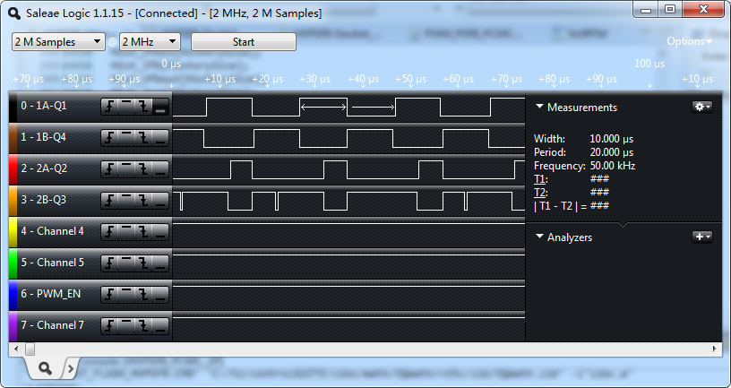

关于数字电源C:\ti\controlSUITE\development_kits\HVPSFB_v1.1\HVPSFB_PCMC 工程修改开关频率
TI工程师,你好
例子:默认为100kHz
#define PWM_PRD (60000/200) // Period count = 300 corresponding to 100 KHz @ 60 MHz (Up-Down count mode)
我这边需要修改为40kHz
#define PWM_PRD (60000/80) // Period count = 300 corresponding to 100 KHz @ 60 MHz (Up-Down count mode)
除了改这个地方,还需要修改哪些代码?
  • 改这里就可以了,PWM_PRD在main.c的第490行,配置为PWM1的周期值。你还需要保证DEVICE_iNIT函数中 PLLset()是不是0x0C,即主时钟是不是60M。
  • 1、 PLLset()是0x0C,只改这里#define PWM_PRD (60000/80) // Period count = 300 corresponding to 100 KHz @ 60 MHz (Up-Down count mode)
    PWM1A、PWM1B输出40kHZ,波形正常
    PWM2A、PWM2B输出波形不对,错乱了
    2、修改PLLset()是0x0C这个值,PWM_PRD不改时,全部波形输出正常,频率也相应改变
    是否还需要改动哪些参数?
  • PWM2的所有初始化代码和PWM1一样吗?

    源程序中调用这个函数初始化PWM,从以上红色部分代码可以看出,PWM1和PWM2的时基技术模式是不一样的,PWM1是增减技术,PWM2是单增计数,所以PWM1的周期理论上应该是PWM2的一半,因为是相移全桥,PWM2主要控制SR,所以被PWM1同步。您现在对代码做了哪些修改,贴出来看一下,可以找到原因。

    加了红色哪些,其他没有修改
  • 初始化没有问题,但是这个例程没有开环模式,bulidlevel1也会单跑一个电流过限触发的闭环(峰值电流模式)。频率的更改肯定生效的,
    因为整个代码中就只有490行,有一个初始化使用这个频率的定义,:PWMDRV_PSFB_PCMC_CNF(1, PWM_PRD, 1, 1);// ePWM1 and ePWM2, Period=PWM_PRD, SR_Enable=1, Comp2_Prot=1
    并且初始化中PWM2的Compa = period + 10 ,所以看不出duty,如果环路跑起来,Duty就会完全乱掉。Jibicompb是用来触发ADCSOC
    所以如果不带功率安装现在的初始化情况应该不会有Duty,你现在的测试环境是怎么样的?
  • 修改 #define PWM_PRD (60000/100) , 频率50kHz,PWM1A、PWM1B输出没问题
  • 问题已解决:
    1、修改HVPSFB-DPL-ISR.asm文件中PWM_PRD .set (60000/80) ; Period count = 100 KHz @ 60 MHz (Up-Down count mode)
    2、修改HVPSFB-Main.c文件中#define PWM_PRD (60000/80) // Period count = 300 corresponding to 40 KHz @ 60 MHz (Up-Down count mode)
    以上两处都需要改。
