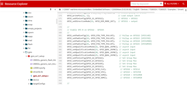

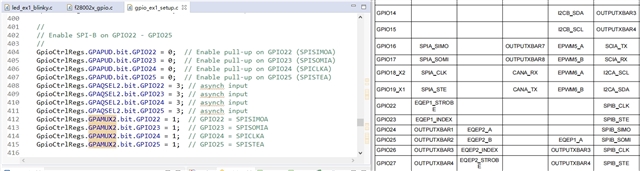

C:\ti\c2000\C2000Ware_4_03_00_00\device_support\f28002x\examples\gpio,以上目录中的例程中的第412至415行,这4行的复用设置和数据手册的43页的GPIO Muxed Pins Table对不上,这个配置是不是有问题呢?
