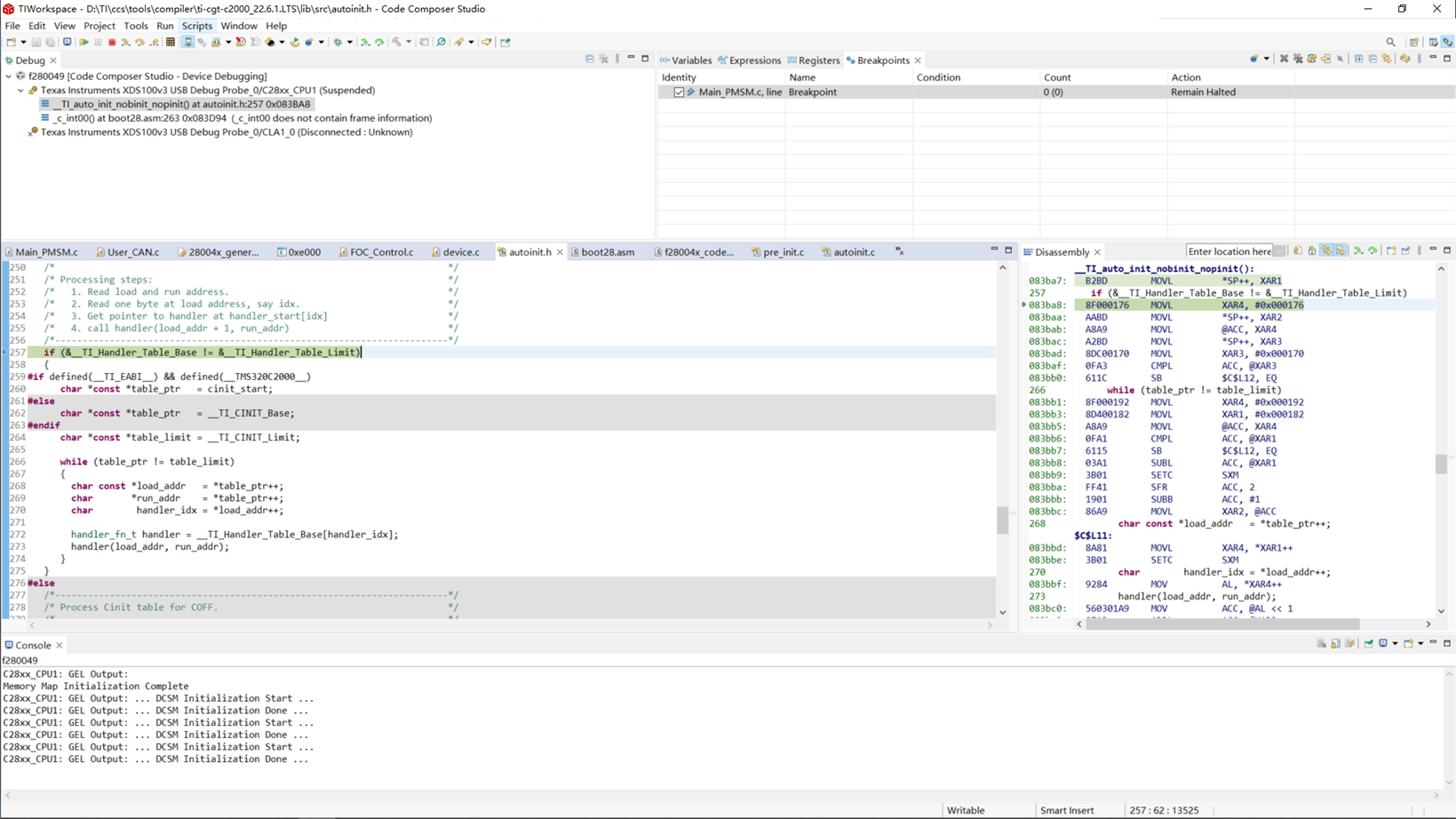

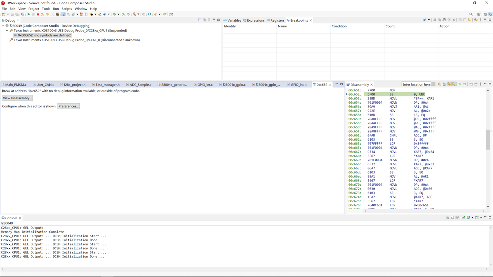

进入debug后一直运行,但是停下后就停在0x00c652,没有进入main函数
改为在flash里运行后,还是不进main,在不知道的地方运行
一直在autoinit.h boot28.asm f28004x_codestartbranch.asm pre_init.c autoinit.c运行 不知道是不是properties里面的配置有问题
应该是解决了,flash文件中的内存启动地址有问题
