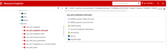

如何使用寄存器配置CAN通信,是否有demo程序,需要查詢發送,中斷接收,使用掩码。原因是以前的项目使用的是寄存器配置,现在需要加入CAN通讯功能,使用库去配置CAN可以正常工作,但是使能CAN中断之后,其他中断就无法中断了。
  • 您好,
          c2000ware中有示例代码,请参考下面链接内容。
          can (ti.com)

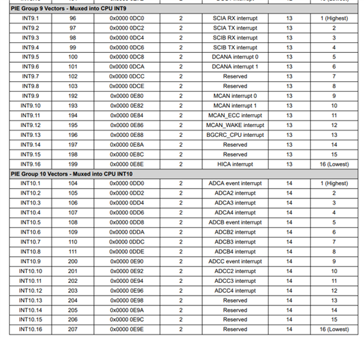

  • 在CAN使能中断后,ADC就无法进入中断,屏蔽掉CAN中断后,ADC就可以正常进入ADC中断?为什么会有冲突?
  • 您好,
         如果这两个模块使用的管脚没有冲突的话,请参考前面链接中中断优先级示例程序。

  • 您好,
          请参考前面回复链接中的"sw_prioritized_isr_levels.h" ,检查中断优先级。
