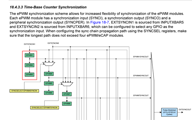

我在配置PWM3和7时,需要时基同步输入源为PWM1,在使用寄存器时 只有PWM7有 SyncSocRegs.SYNCSELECT.bit.EPWM7SYNCIN这个属性,我想问一下PWM3的时基同步输入源要怎么选择?
PWM3的同步输入只能从PWM2接受,把PWM2的同步输出寄存器TBCTL[SYNCOSEL]配置成EPWMxSYNCI就行
