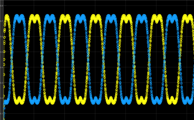

  • 你好,采用SVPWM控制,恒定转速和负载时,也就是相电流是标准正弦波时,每个桥臂的上下管的平均占空比是否是50%?  用来计算管子的热损耗的

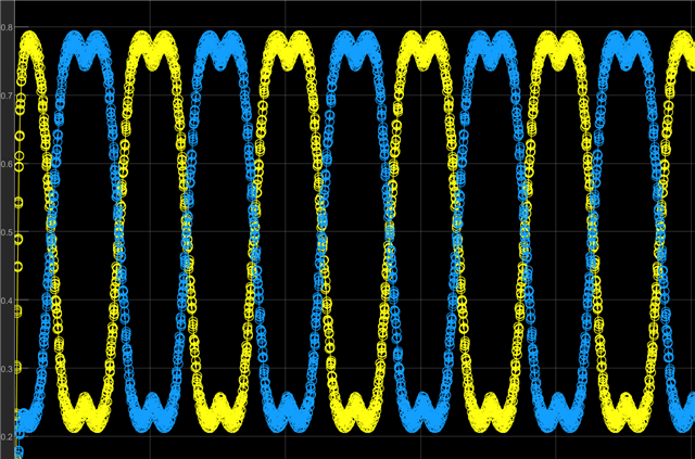

  • (1)理想情况下每个管子的平均占空比都是50%,你可以观察svpwm输出的Ta Tb Tc,以上下计数为例,他马鞍波的最大值和最小值的平均,就是上下计数载波最大值的一半。即下图为A相上下两桥的等效调制波,中心是0.5
    (2)最大值和最小值随负载和转速不同而不同(但都关于0.5对称),最值受转速影响更大一些(由电机状态方程可以理解,随转速升高反电势成倍增大,大于电流增大对电压增大的影响)
    (3)诚如楼上专家所言,50%是理想情况,如引入死区后,若H导通,采用AHC高电平互补死区(DBCTL.bit.POSEL=2),A相两个管子的等效调制波的中心都将低于0.5.因为两个管子的有效导通时间由于死区恶存在都降低了
