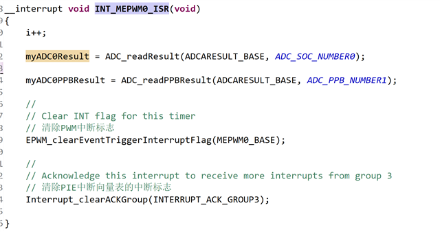

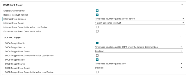

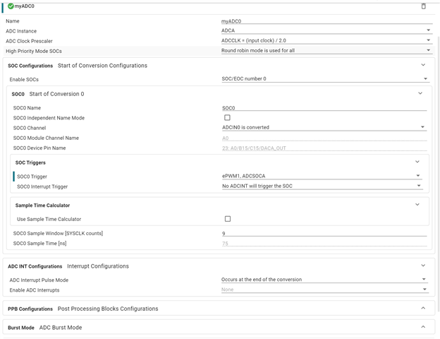

使用LAUNCHXL-F280039C开发板,想使用PWM触发中断,并触发ADC采样,在PWM中断期间从寄存器中取出ADC采集到值
实际使用中无法采集ADC数值,不知是否未触发,还是其他原因。
SYSCONFIG配置如下:
中断函数如下:
