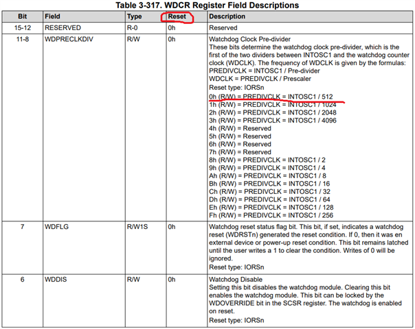

TMS320F280039C: 看门狗计时器WDCR默认值
Part Number: TMS320F280039C
你好
      请问一下280039C的看门狗寄存器WDCR的默认值是多少?看例程中没有对看门狗进行相关配置,Reference manual中关于WDCR寄存器部分,WDPRECLKDIV也没有给出默认值?请问该值默认是少?或者整个寄存器的默认值是多少?
