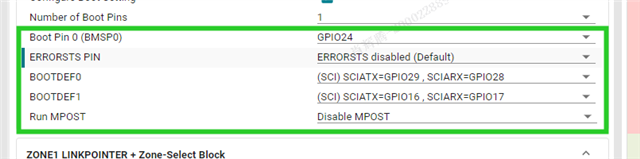

DCSM的SDK例程中,这几个配置的作用是啥
  • 被配制成根据GPIO24的不同,会分别采用BOOTDEF0和BOOTDEF1的BOOT方式。你这两个BOOT方式都是串口模式,所以掉电重启后没法从FLASH启动。
