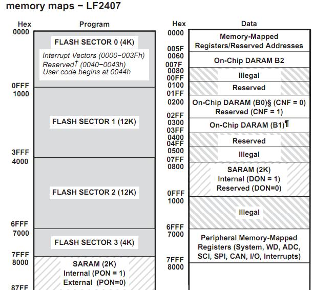

请问LF2407是否可以用超过32k的程序空间,现在有个项目采用的是TMS320LF2407A用的是内部flash(32k)现在程序已接近32k有什么办法可以扩展一下程序空间。
