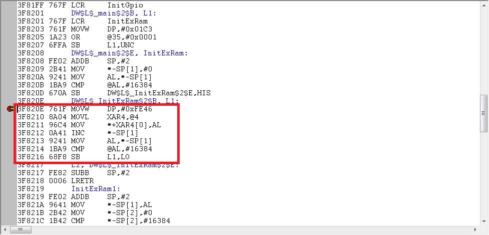

main函数中每次往外部RAM写16K数据,写完后将一个GPIO翻转。现在得到的结果是按上述void InitXintf(void)配置GPIO口的方波只有163Hz左右,换算过来外部RAM写入速度只有2.8MHz左右。但是按上述配置理论上应该是(150MHz/2)/(1+2+1)=18.75MHz才对吧。而且我把XWRTRAIL、XWRACTIVE、XWRLEAD这三个时间分别设为1,1,1时,GPIO输出方波频率也只增加到176Hz,而如果改为3、7、3则方波为127Hz。这和手册上说的不符合啊,有哪位坛友知道问题出在哪里吗?谢谢赐教
  • 帖子里有点小错误,最高频率应该是6MHz左右,还是远远低于理论速度。用示波器观察CE和WE波形后,发现驱动脉冲的确只有这么点,而且换买过来的开发板测试也是一样的情况,所以肯定是程序除了问题。可是我是按照TI官方例程来配置的啊,我照着例程run_from_xintf中的顺序重新配置了结果还是一样。不解...

  • 芯片没问题的,是10ns速度等级的。现在我怀疑是因为其他语句占了时间,现在的配置大概能实现8MHz左右的写入速度,我将C代码转换成汇编语句,发现每两次写数据到外部RAM之间要执行7条代码(用来产生外部RAM的写入地址和写入数据数计算),加上本身读写外部RAM需要3个时钟周期,也许就是因为这些原因造成了写入速度慢。
