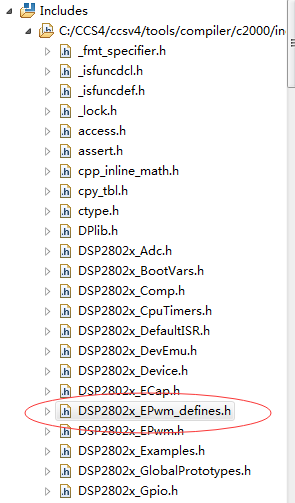

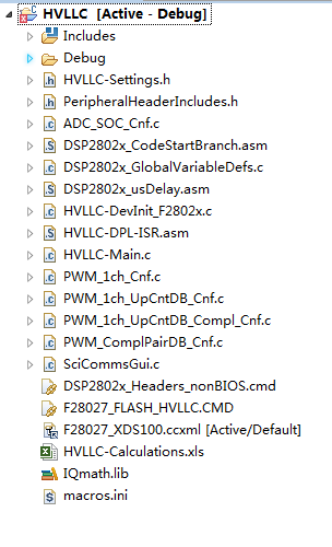

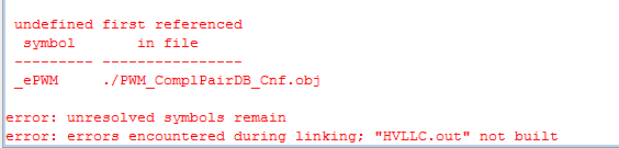

我在TI 买了个LLC开发套件,程序是我在controlsuite上面下的,但是编译的时候怎么还会出现变量未定义这种问题呢?是因为我缺了哪个文件吗?但是我对照了一下手册,貌似没缺啥文件,请问怎么解决,请指教。
问题比较多,自己建的工程很多配置有问题,不太建议你自己建一个新的工程,很多工程设置会丢失,对于你刚刚接触CCS,会花很久的时间去修复这些错误。我附件一个历程,是根据ILPFC改的,所有文件在一个文件夹里的例程,你可以学习一下。
