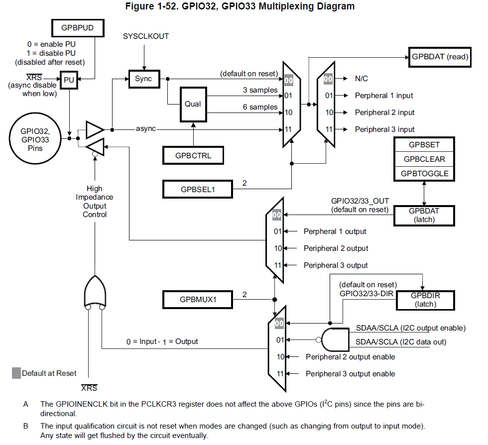

各位老师好:
看F28069技术手册时,看到GPIO32, GPIO33的复用图说明。
The GPIOINENCLK bit in the PCLKCR3 register does not affect the above GPIOs (I2C pins) since the pins are bidirectional.
这里是什么意思呢?似乎PCLKCR3寄存器根本没有GPIOINENCLK这个位。。
