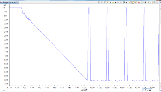

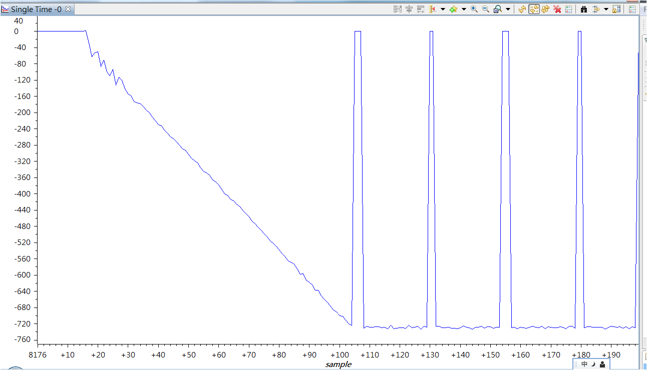

范例2803xEqep_pos_speed测量转速,轉速出现周期性归零的数值!
测试状况:
使用该范例计算马达转速,基本上计算出来的转速近似实际转速,但是就是会出现周期性归零的值,转速越高,频率越高。不知道各位是否建议和解决办法?
以下是eQEP的设定
QPOSMAX=0X1F40//设定最大位置计数为2000ppr*4=8000=0X1F40
QUPRD=600000
QEPCTL=0X800E//设定Position counter reset on an index event
QCAPCTL=0X8075
硬件:2000ppr的encoder-> 光耦合隔离电路->f28035(eQep1A, eQep1B, eQep1I)
上图是CCS观察qep_posspeed.SpeedRpm_fr   输出的转速值。(出现周期性归零的图形!)
  • 从你贴出的eQEP看不出原因
    你看看周期捕获的通用定时器值是怎么变化的     是不是通过两次捕获的定时器值做的差值计算的
    有没有判断两次值得大小      难道你周期捕获的两次值  周期会出现相等的情况?

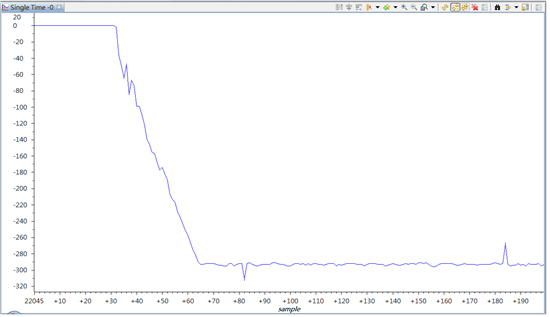

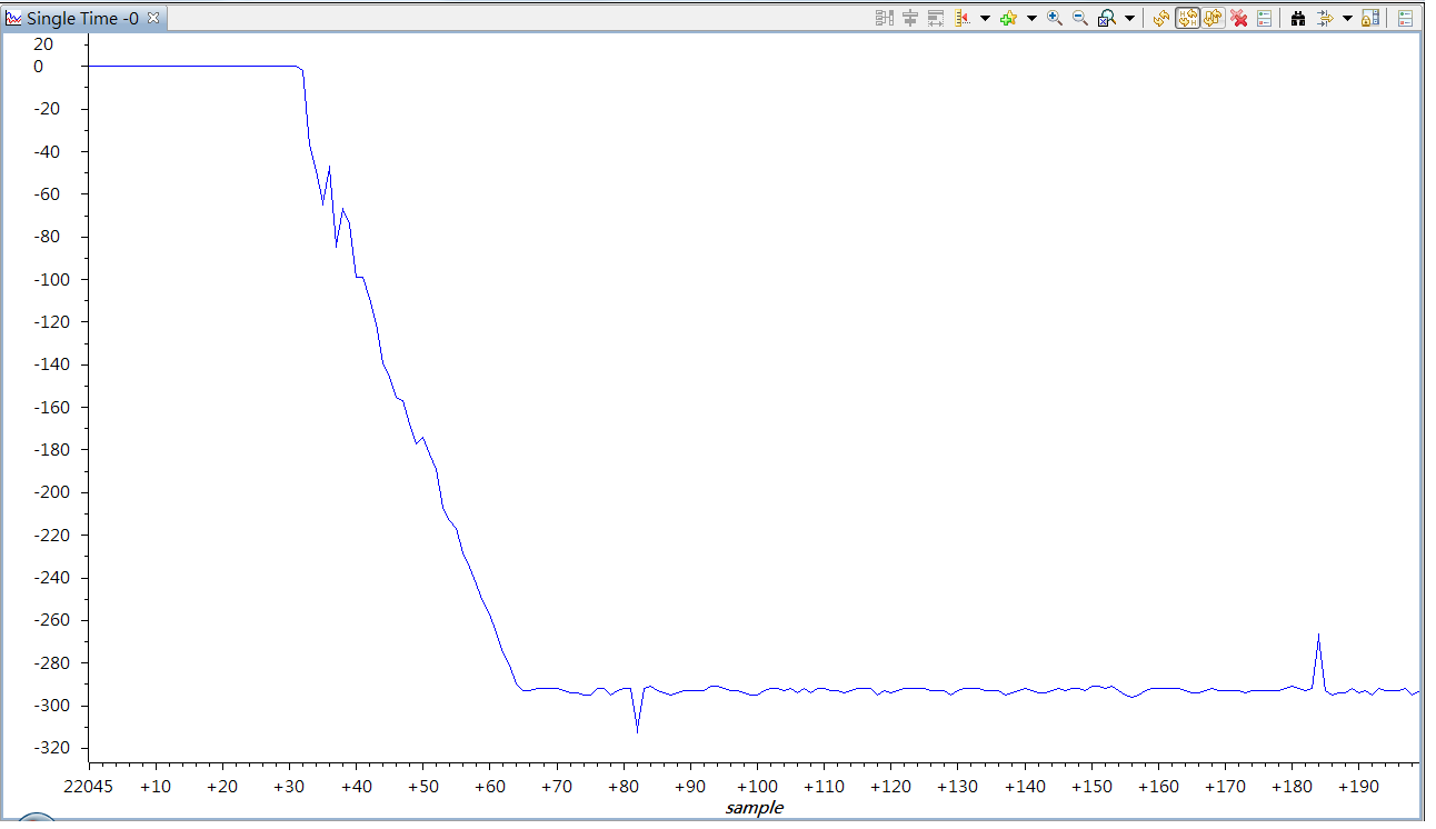

    更让人摸不着头脑的事RPM越高的时候趋近零的频率越高。300RPM以下的时候出现的频率几乎没有了
    下图为300rpm时,CCS观察到的曲线图。
    我也有在Example_posspeed.c里設定中断点,一直到差不多300rom以上就進入中断点,確實新舊值相等造成。
