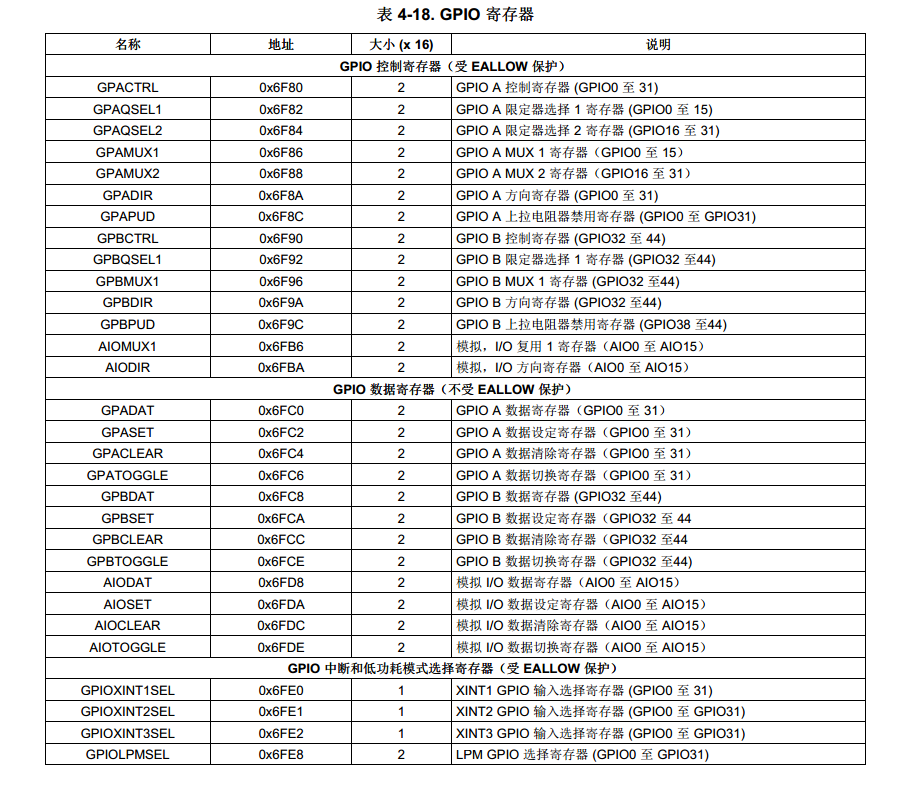

2803X系列,GPIO口设置问题,EPWM4A、4B不能用
28031芯片,无论是吧GPIO口6和7作为IO口还是作为PWM口,都不能发出脉冲,比如作为IO口,单步执行了置高的程序后,观测窗口里面还是低,这是什么原因呢,作为PWM口,也发不出PWM脉冲,应该是软件的问题,但是现在实在是找不到原因了,请大家帮忙
  • 发出脉冲   你是通过示波器观察的吗    还是通过CCS工具下的graph观察的
    建议你用示波器观察输出情况

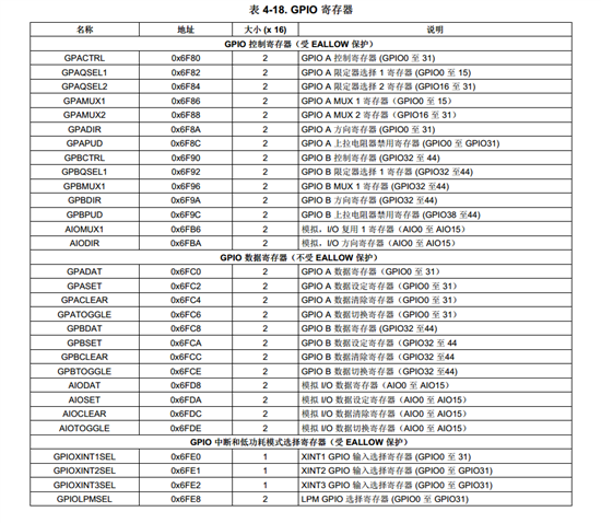

    大多数的外设信号与通用输入/输出 (GPIO) 信号复用。 这使得用户能够在外设信号或者功能不使用时将一个
    引 脚用作 GPIO。 复位时, GPIO 引 脚被配置为输入。 针对 GPIO 模式或者外设信号模式, 用户能够独立设
    定每一个引 脚。 对于特定的输入, 用户也可以选择输入限定周期的数量。 这是为了过滤掉有害的噪音毛刺
    脉冲。 GPIO 信号也可被用于使器件脱离特定低功耗模式。
  • 重点对比一下GPIO MUX的配置
