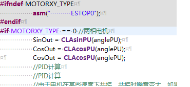

附件中是源代码,直接用export导出的,所以可以用import直接导入。里面的 motor 文件夹下的文件 Motor_00_Pan_cla.cla,打开即可看下以下图片所示的代码。图片中的灰色字符是打开了特殊字符显示,我要说的问题和字符有关。
问题是,我用Format功能整理了代码格式,然后如图所示,第一个函数CLAsinPU 失去了加亮的色彩,而第二个函数CLAcosPU还有加亮色彩。
然后编译,没任何错误提示,烧录也正常,但是运行时电机明显缺一相电流,也就是说,那个丢失色彩的函数确实没有正确调用到。必须删除那句代码前面一些字符,加亮色才会重新出现,代码正常运行。

  • 看照片的字符,似乎可以这样理解,上面一行注释语句后面的回车符被截断了,所以看似两行,实际是一行,所以sinOut这个语句实际是被注释掉的,只是颜色没有变成绿色而已。因为是注释,所以编译就不报错了。

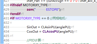

  • 2楼的说的怪异现象是这样的。刚才我又重新format一下,这次不会出现那个问题,但是,用鼠标在这两句话周围点击拖拉的话,就会忽闪忽闪的多一行少一行了,图片就是多一行的样子。像这种情况只能关了编辑器重新打开。
