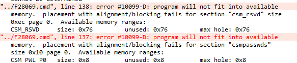

F28069.cmd文件编译报错,有人遇到吗?
工程build时报下面错误:
为什么编译器认为密码区csmpasswds为16个字节,但是cmd文件是按照8个双字节来写的呢?
设置有问题吗?怎么避免此错误?麻烦大家帮忙解答下,谢谢了!

  • Eric 您好!
    非常感谢您帮我解答问题,
    有个问题想咨询一下,编译器在编译时对csmpasswds的区域大小计算是按照byte(8位)个数来计算的,还是word(双byte16位)个数来计算的?
    我在工程设置中找不到哪项设置可以控制此区域计算。
    不知道会不会是我的cmd文件有问题,我把它附在附件中,这个问题困扰我很久了,麻烦您能够帮我看一下。

  • cmd没有问题啊,如果有问题,你可以直接导入controlSUITE中的cmd测试一下即可。
    有可能是你工程哪里配置出问题。
