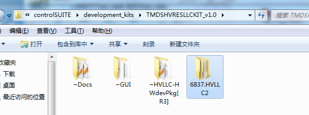

这是我的controlsuite中的例程,你解压放到C:\TI\controlSUITE\development_kits\TMDSHVRESLLCKIT_v1.0 下,把原来的删掉。
是的,不要放到workspace下,放到C:\TI\controlSUITE\development_kits\TMDSHVRESLLCKIT_v1.0下,是的,先放到我说的地址下,然后用CCS导入,
然后惨了C:\TI\controlSUITE\development_kits\TMDSHVRESLLCKIT_v1.0\~Docs下的HVLLC-SWGuide[R3]测试这块板子。这个文档是一篇userGUIDE
