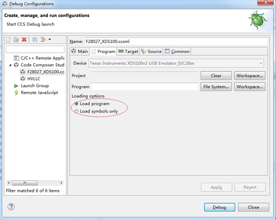

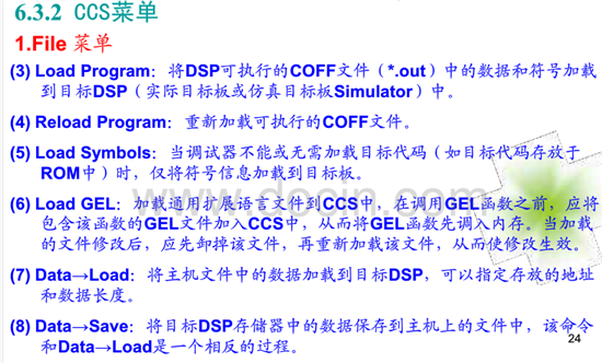

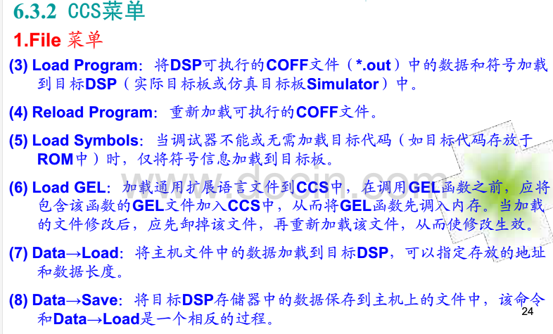

load program与load symbols有何区别?
问一下楼上,这个文件在哪里下?
