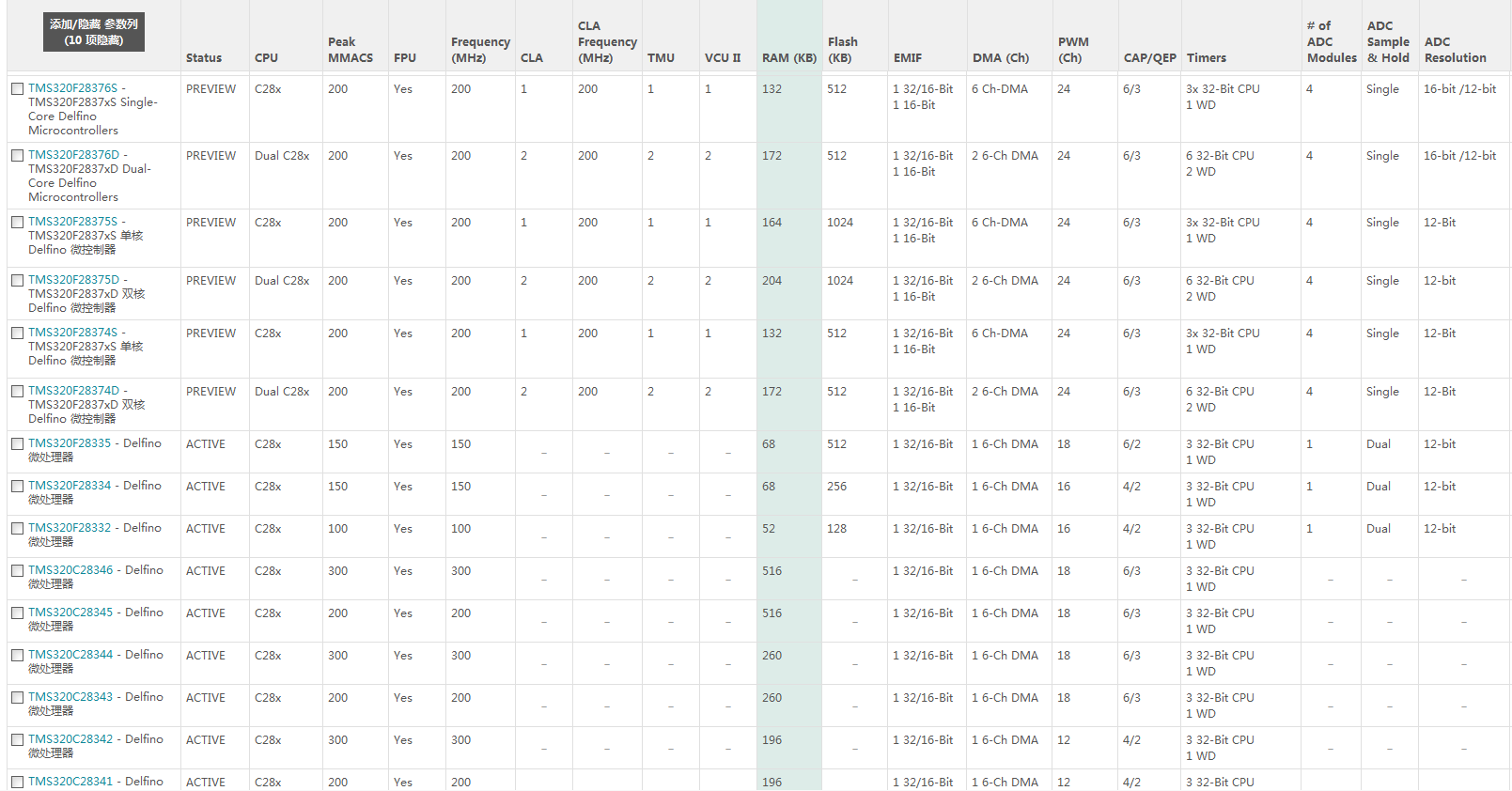

      我用28335平台外扩IS61LV51216,用于对AD值进行频谱的分析和计算,AD值采样值保存在外扩RAM,发现程序频谱的分析和计算耗费时间很长,不能满足要求,调小xintf读写周期和flash读写周期,就得不到正确的值。简单的测试下外扩RAM的运行频率,大约在25M(设置XTIMCLK=150M,XRDLEAD=1,XRDACTIVE=1,XRDTRAIL=0)。请问有什么方法能解决计算时间过长的问题?如果我需要更换DSP平台,有什么能够推荐的,我需要的DSP内部RAM要大于 50K*16。
