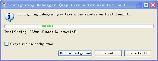

界面提示需要几分钟 你有没有多等一会看看
有没有连接成功过 还是每次都这样 仿真器驱动是软件自带的还是安装的
是否安装到CCSv6的同一目录下
以前有时候多尝试几次可以用,但是现在就一直这样,进不去
你用的是什么仿真器。
您好,我用的是SEED-XDS560PLUS
有可能是仿真器驱动或是仿真器本身有问题。你可以建立一个xds100v2的ccxml文件测试一下,这种应该很快就可以进入debug界面的
