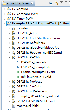

CCS3.3工程迁移到CCS4.2S时工程可以正常运行,但是没有显示头文件怎么回事啊?
  • 正常,这不属于错误。可能是头文件和工程没有在一个文件夹里的原因,也可能是转换过来,CCS就弄成这样了。你可以从project explorer里点开源文件查看,如果源文件中包含了该头文件的话,或者是在头文件中,鼠标右键源文件的声明部分,选择open declaration可以连接过去.........
