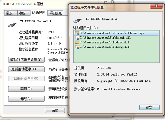

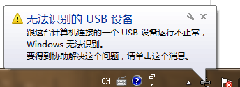

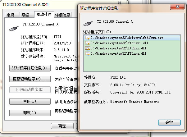

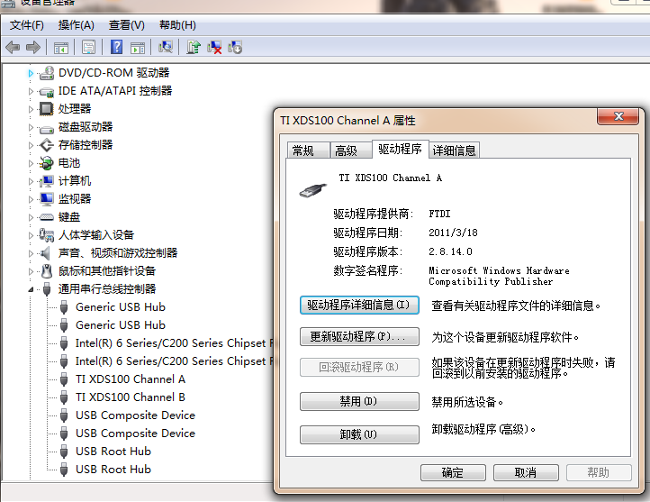

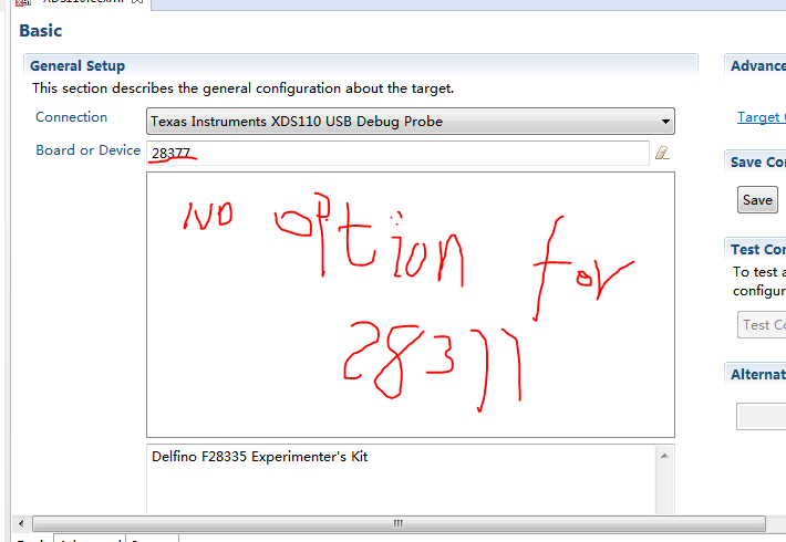

刚从TI官网买了个F28377D Delfino controlCARD,体验一下F28377D,这个核心板自带XDS100V2仿真器,
CCS版本是6.1,将F28377D Delfino controlCARD连接至电脑,显示“无法识别的USB设备”,用另外单独的XDS100V2仿真器连接电脑则可以识别出来,
请问如何使用这个核心板自带的XDS100V2仿真器呢?有人使用过F28377D Delfino controlCARD吗,请教一下,谢谢了
