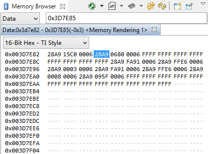

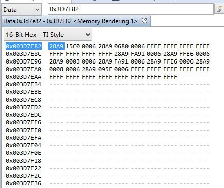

但是我使用memory browser观察0x3D7E82,
得到如下结果:
但是我使用memory browser观察0x3D7E85,
得到如下结果:
指定地址并不是正确的数据,后面一个却是对的。
请问是为什么呀?
  • #define getTempSlope() (*(int (*)(void))0x3D7E82)()
    0x3D7E82这很明显是一个函数的地址,所以你直接查看0x3D7E82位置的值肯定不对
