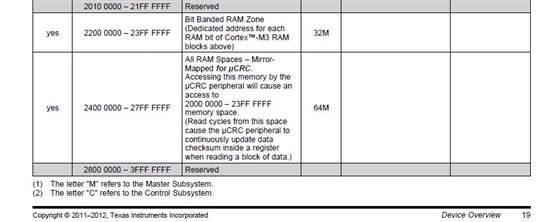

F28M35H系列芯片没有外扩地址线与数据线么?
如题。如果没有的话想外扩RAM怎么办?
此外,片上还有两块32M和64M的RAM能做普通RAM使用么?能供C28的控制核心用么?
  • M3侧有EPI总线。S0~S7可以给到28X
    你提到的32M和64M,一个是镜像,一个是Bit Banded的RAM他们针对上面的RAM。
    做个试验,修改0X2000 0000 的内容,然后监视0X2200 0000 和0X2400 0000的内容
