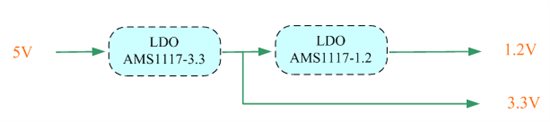

F28377上电顺序的问题
F28377数据手册对上电顺序的说明:
The voltage on VDDIO should be greater than or equal to the voltage on VDD during power up. Before
powering the device, no voltage larger than 0.3 V above VDDIO should be applied to any digital pin, and no
voltage larger than 0.3 V above VDDA should be applied to any analog pin. The internal power-on-reset
circuit will ensure glitchless IOs during power up.
其中VDDIO是3.3V,VDD是1.2V
它的意思是需要3.3V先上电,1.2V后上电,我可以像下图那样用3.3V去产生1.2V吗?
  • 你好    一般控制器都是要求IO电压优先于内核电压上电
    建议你最好参考TI 的EVM板设计     或者使用TI的电源芯片
    1117不知道电流能到多少   能不能满足内核电压要求?
    你这种方案会产生延时    不知道能不能满足要求
  • 谢谢你的回答,1117是800mA,能够满足芯片的要求。只是上电时序能否满足要求就不知道了,官方的用的DC-DC感觉太复杂了,想用一个简单点的,常用的芯片来做。
  • F28377没有明确的上电时序要求,但是建议按照controlcard来做
  • 后来将两种电源方案都设计上了,经过测试,直接用lll7-1.2是可以的
