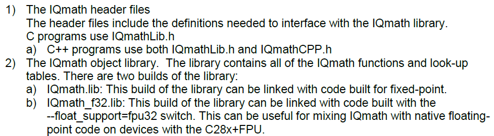

  • 您好,我看IQmath文档介绍中有如下的话
    是说,IQmath.lib中,也包含了所有查的表,也就说即使有的芯片bootbom里没有look-up tables,也可以从IQmath.lib中查到表是吧?
