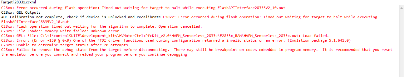

小弟用的f28335的芯片,编译是成功的,在DEBUG界面连接也是成功的但是点击load烧写文件的时候就会出现Device may be operating in low-power mode. Do you want to bring it out of  this mode?之前的仿真器test connection也是有时候成功,有时候失败,CCS版本用的是CCS6.1,之前用的CCS4.2,在我的2808的开发板上是可以烧写的,由于导入controlsuite里面的工程总是在CCS4.2中编译失败才改用CCS6.1。求各位大神指导

    板子上的3.3V供电在是用什么供的?怀疑3.3V电源供电能力不足。
    你可以用示波器监视一下3.3V电压在连接仿真器、烧写Flash过程中的电压波形。
    另外,你也可以直接用一个稳压电源,直接输出3.3V给F28335供电,再测试一下能否烧写成功。
