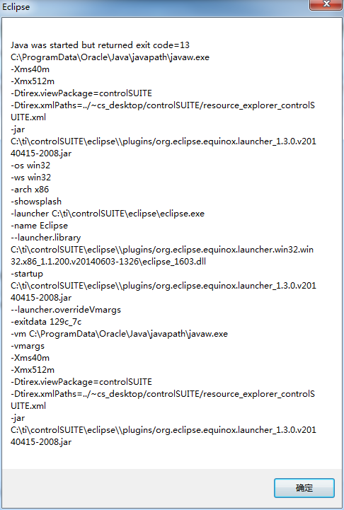

系统:win7 64bit
CCS :6.0.1
Java:java7 和 java8的 64bit都安装了
求帮忙
好多人出现了这个问题,在下面官网下载32位的JAVA,安装后就行了,不管你电脑是多少位的,一定装32位的
http://www.java.com/zh_CN/
