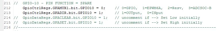

囧哥你好,还是关于汇编语言对GPIO口置位的问题,芯片为F28035端口配置
程序执行513、514两行已经执行
反汇编代码
结果GPIO10没有被置1,这是什么原因呢?

你看的这个是data寄存器的结果吗?Set寄存器读出来一直是1.
GPIO10设置为通用GPIO口,作为输出使用,读的寄存器是GpioDateReg.GPASET.Gpio10位值,
程序执行完 MOVW DP,#_GpioDataRegs.GPASET.bit.GPIO10 MOV @_GpioDataRegs.GPASET.bit.GPIO10,#0x01 这两句后,GpioDataRegs.GPASET.bit.GPIO10位没有置位,,用示波器测量Gpio10引脚任为低电平,而使用C预言GpioDataRegs.GPASET.bit.GPIO10=1时置位时为高电平,且观察到GpioDataRegs.GPASET.bit.GPIO10寄存器里为1。
