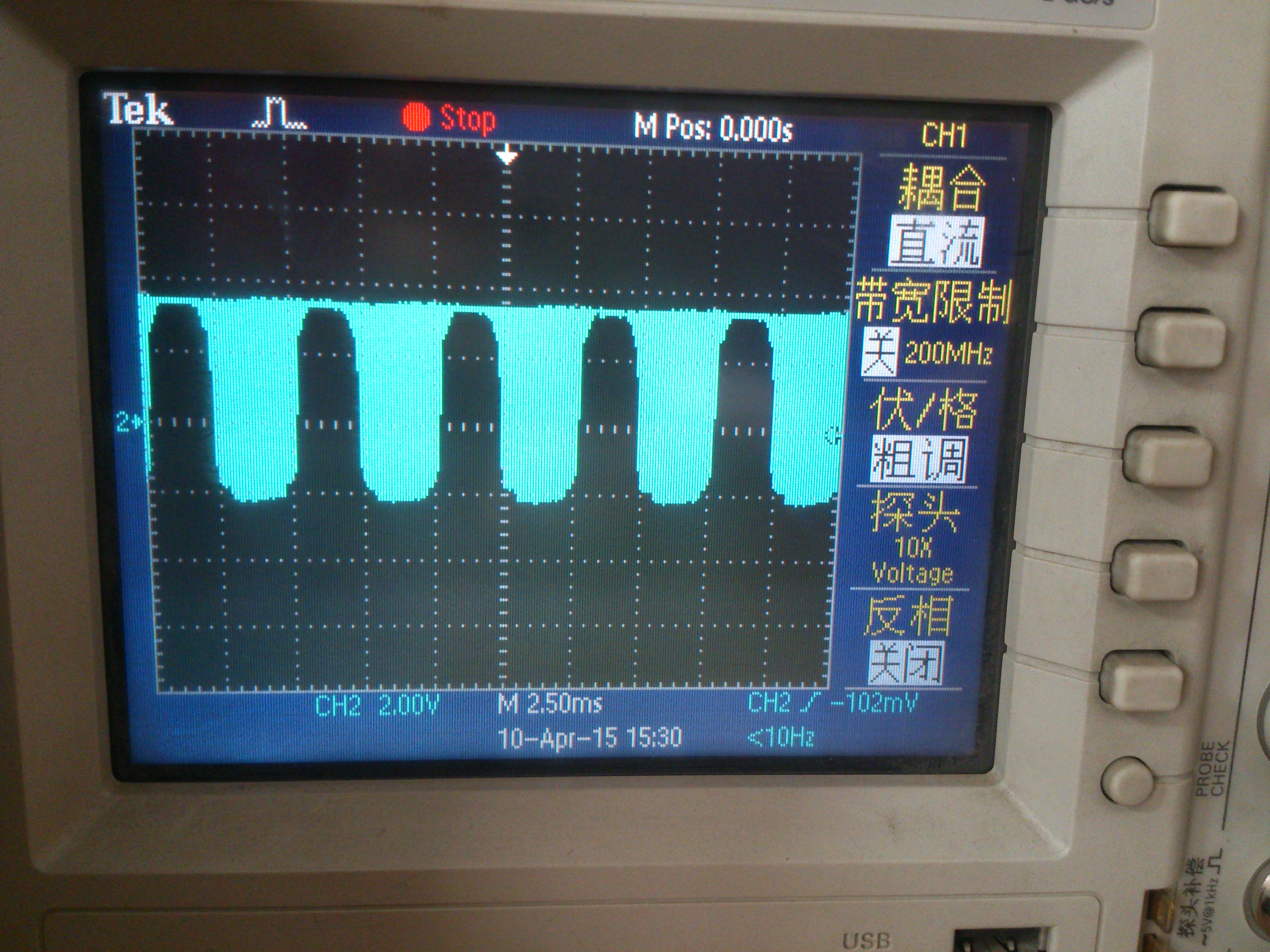

pwm不进中断也有输出的问题
我调试中遇到的问题是,当我 屏蔽掉主程序中的 PieCtrlRegs.PIEIER3.bit.INTx1 = 1;和 PieVectTable.EPWM1_INT = &EPWM1_INT_ISR;时,28335也能输出方波。我明明是设置了中断模式的,怎么会不进中断也有数据输出呢?
另外正常进中断时,用示波器测量28335的输出波形,每产生7.5ms的方波,就有2.5ms的低电平。如果不进中断,则一直有方波输出,没有长时间的低电平。请问,为什么会出现这种情况?
请高手予以指教,谢谢!

  • 中断是PWM计数器匹配事件才发生,而你的代码在初始化PWM的时候已经允许PWM发出,和进中断没有关系
  • 您好,谢谢回复!
    您说的是 EPwm1Regs.AQCTLA.bit.CAD = AQ_SET;          EPwm1Regs.AQCTLA.bit.CAU = AQ_CLEAR;这两句代码吗?
    允许PWM发出的代码应该是放在中断服务程序里吧?可是不管是哪句,在一次中断结束后,不都是允许了PWM发出吗?配合上一次取得的PWM计数器匹配事件,不就成了只要进一次中断PWM信号就一直产生了吗?
    请问,我的理解错在了哪里?
  • PWM的产生跟中断没关系,你只要使能了PWM的时钟,配置了AQ模块,PWM就开始输出了。
  • 你好,谢谢回复!
    我按以上 代码经过了逆变器MC33186,输出波形如下图所示。蓝色部分是由大量类似的毛刺组成,这些毛刺的频率与28335输出的频率一样。请问出现这种问题,是我的代码问题吗?
    还有,我要用中断方式产生PWM波时,请问正确设置PWM时钟和配置AQ模块的方式是什么?
