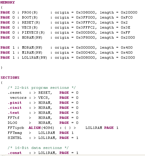

二、SPRC081中的dspbox中rfft程序。这个程序和PDF描述基本一致(因为都是从SPRC081解压的)。但是我在学习中也遇到一些不解:
1、从工程配置来看,头文件应该包含的文件,我在相应的文件夹中没有找到相应的头文件,所以在CCS中也显示灰色。我觉得因此编译时提示有的头文件找不到,比如#include <stb.h>。请问大家遇到这样的问题没,还是我安装有问题?
2、该例程中,比特倒序使用的是RFFT32_ACQ方式,程序中对该模块进行了初始化和配置,但是在程序中,还多次使用RFFT32_brev,这样是不是不正确的啊。
3、我看了该例程的CMD文件,和其他的CMD文件差别很大,其中对adc_cal等都没分配地址,下面给出了cmd,这是对28335的配置吗?
这是我在这么多天的实验中的一些看法和疑惑,希望对大家有一点启发,也非常希望的到大家的帮组,尽快解决问题!!!欢迎大家指正和帮组!!!
