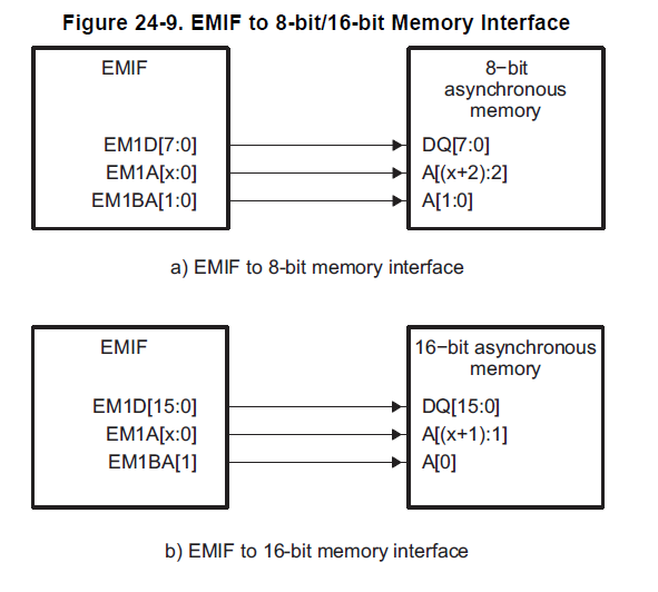

这个地址线最多说是22位,但是技术文档上找不到20/21位呢?地址线到底是多少呢?
  • 你好。
    EMIF模块除了EM1A0~EM1A19这20根地址线之外,还有两根信号线在接异步memory时,可以用做地址线,这两根线是EM1BA0和EM1BA1。
    需要注意的是,EMIF的CS2~CS4最大询址范围为4MB或者2M x16。
    当EM1BA0和EM1BA1都用做地址位时,数据线只能使用8位;如果要接16位数据总线,那么只有EM1BA1可以用做地址线。具体接法参见下图。
