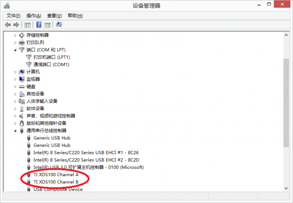

如果核心板上已经集成了XDS100V2仿真器,该仿真器带有虚拟串口功能,可通过该仿真器完成DSPPC的通讯。

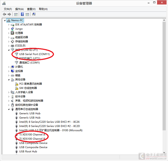

一般情况下,PC可以完成对XDS100V2仿真器的自动安装,同时能够打开其虚拟串口功能。如下图所示,在设备管理器中可以看到XDS100仿真器的channel Achannel B以及虚拟串口。
在某些时候,PC可以完成对XDS100仿真器双通道的驱动,但是不能自动打开虚拟串口。此时,在设备管理器中只能看到XDS100仿真器的channel Achannel B,无法找到虚拟串口,如下图所示。

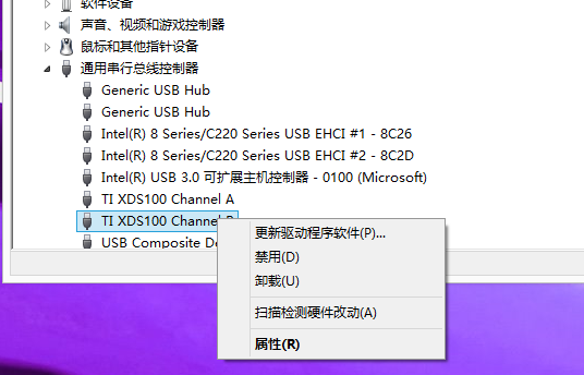

这时候,需要手动加载VCP工具。方法如下:
1.      打开设备管理器,找到TIXDS100 Channel B。右键TI XDS100 Channel B,选择属性选项;
2.      在属性选项中,选择“高级”。勾选“加载VCP”的选项,并选择确定;

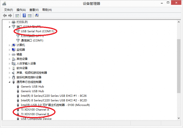

3.      将核心板与PC断开连接,之后再次连接。在几秒钟以后,可以观察到虚拟串口已经出现,可以使用。
4.在虚拟串口启用之后,即可开始SCI的实验。
