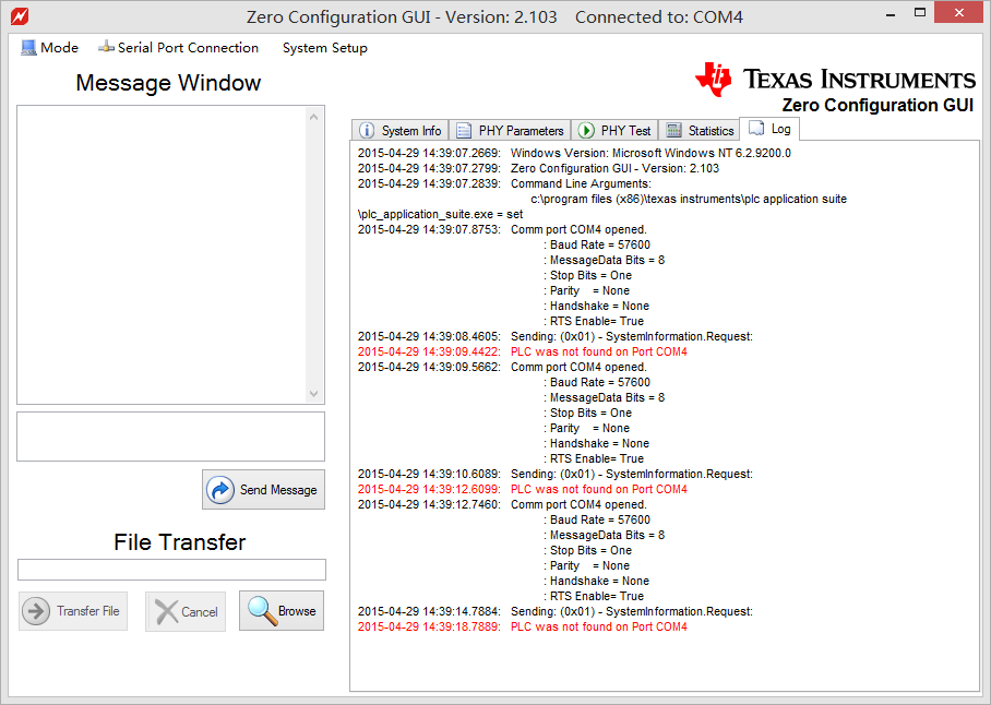

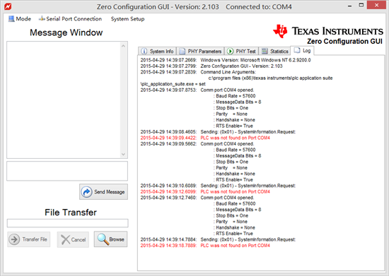

TMDSPLCKIT-V3 配F28069的CARD无法运行PRIME和PLC-LITE协议,求解?
刚买的TMDSPLCKIT-V3 ,拿到手时ZERO CONFIGE识别G3协议,能运行PHY TEST且能收发数据,但是无法进行MESSAGE发送接收测试,刷了最新版G3固件可以了进行MESSAGE发送接收测试了,但是想再测试一下PRIME和PLC-LITE,从TI网站下了最新版本确都无法被ZERO CONFIGE识别,刷回G3则可以,我们的项目想用PLC-LITE协议但这都无法测试很惶恐,哪位高手能指点一下,是我哪里没设置对吗?补充一下:我用C2Prog刷的固件,手册中提到的用Intermediate GUI进行Flash Firmware升级一直没成功过,原因不明……
