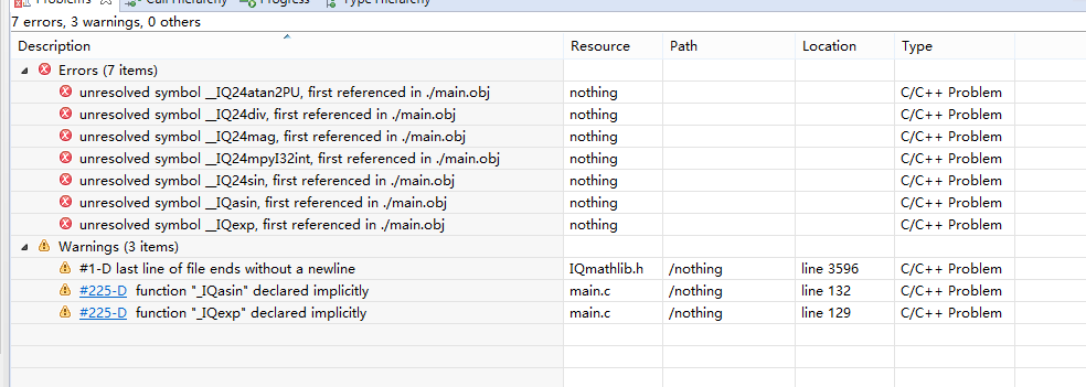

这些error应如何解决呢?
经IQmath中的“include”文件夹添加到工程的“include options”中。
不同意楼上的说法,看到下面的警告应该头文件是索引到了,但是库文件的添加有问题,考虑重新正确添加一次库文件
