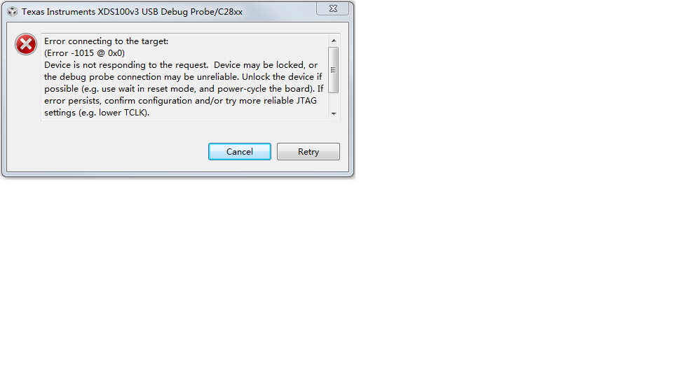

做了几块板子,其中有一块自从第二次烧程序开始就一直失败,提示如下,想问该怎么办,CCS的设置应该都没问题,因为其他板子可以烧写。
在CCS里的ccxml中点击了test connection功能,返回结果是:

[End: Texas Instruments XDS100v3 USB Debug Probe]
